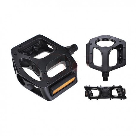

Ja używam od prawie 4 lat VP-69. Na alledrogo można je wyrwać w Twoim budżecie. Co do pedałów to używam ich z normalnymi butami, trekingowymi i sandałami i w moim mniemaniu jest git. Piny są wymienne ale ja nigdy ich nie wymieniałem. Rozważałem żeby powykręcać ich kilka żeby nie niszczyć podeszw obuwia, ale nie stwierdziłem nic takiego po pierwszych jazdach i zostawiłem jak było fabrycznie. Pedałami parę razy zahaczyłem o krawężnik ale poza minimalnym luzem nic się z nimi nie dzieje. Mają one jedno łożysko maszynowe od strony korby i ślizg na końcu. Nie są może zbyt ładne ale na SPD i klasycznych klatkowych pedałach drętwieją mi palce, a przy takiej szerokiej platformie ten problem nie występuje nawet w sandałach. Generalnie polecam.
P.S. nie wiem czy to ważne dla Ciebie, ale nie są też strasznie ciężkie jak na tak duże pedały
