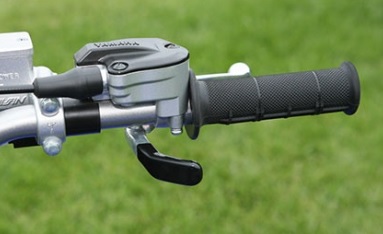

Moim zdaniem lepiej zastosować mocne hamulce. Rower może się dość mocno rozpędzić nawet z niewielkiego wzniesienia. Rączka gazu ze zwykłego motocykla może się nie sprawdzić, zwłaszcza przy dłuższym hamowaniu, ale np. manetka gazu z quada?
Obsługuje się kciukiem bez puszczania kierownicy.

Hm, patent jest godny uwagi, tylko napisz mi proszę, czy jest taka manetka na lewą stronę? To jest istotne, ponieważ lewą rękę mam znacznie sprawniejszą.
Niestety nie wiem. Ale patrząc na zwykłą manetkę przedniej przerzutki powinno się ją dać łatwo przerobić. Dłuższa dźwignia pod kciuk i likwidacja zapadek.

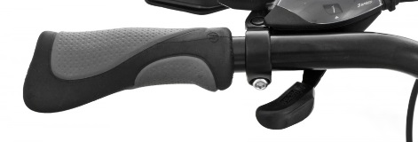

Przede wszystkim, należy zacząć od hamulców, które wymagają minimalnej siły. Tarczowe, rolkowe albo nawet taśmowe. Szczególnie te ostatnie.. są mocowane w rowerach dziecięcych, bo lekko "chodzą" a są bardzo tanie.
Widziałem manetki mające kształt "ergonomicznych rogów". Hamuje się jakoś je pochylając, jednak nie pamiętam za wiele (poszukam jeszcze fotek, zdjęcie kojarzy mi się to z handbike, jak coś znajdę to dokleję).
Była mowa o tym, że wadą manetki obrotowej byłaby pewnie konieczność przyłożenia zbyt dużej siły (ścisk i obrót).
Ale gdyby tej manetce "dokleić" poprzeczkę, może nawet zwykłe rogi, to może dałoby się zacisnąć szczęki V-ek. O ile oczywiście, nasz kolega ma zdolność wykonania takiego ruchu ręką w sposób kontrolowany.
Do zaciśnięcia V-ek chyba wystarczy wybranie max 2 cm linki (nie mogę teraz sprawdzić), więc manetka obrotowa powinna dać radę.

Tak, mam zdolność wykonać taki ruch... Dodam jeszcze, że obecny hamulec chodzi dosyć lekko.
