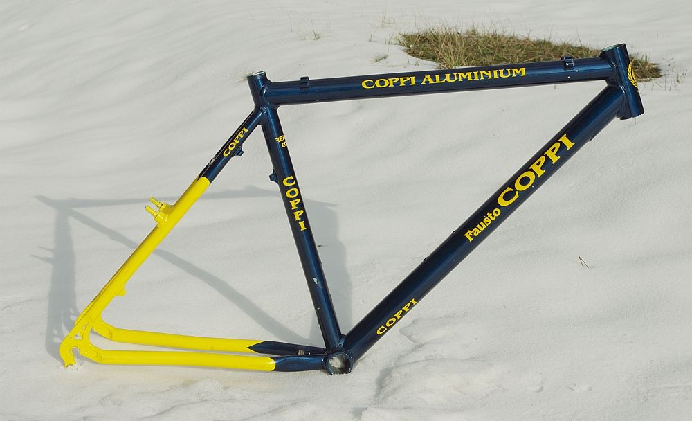

Mam ameliniową ramę, która (gdyby była większa) może by zdała egzamin. Na mnie jest za duża, a dla Ciebie pewnie za mała.
Wysokość ramy (c-t) - 490
Długość (c-c) - 570
Główka - 115
Bardzo spokojna geometria pod dość niski widelec (idealna pod średniej wysokości sztywniaka).
Wada to dość niska główka i trzeba by dać wideł z długą sterówką.
Kupiłem ją dość dawno temu, bo to rarytasik i żal było odpuścić.
Mogę pożyczyć do testów, jakby co, bo tylko wisi na ścianie i wygląda.
