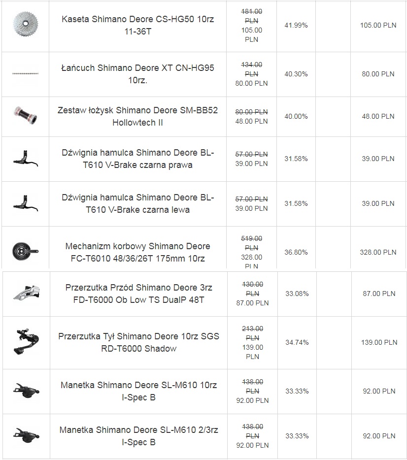

No ale tutaj to już większa różnica cenowa. Poza tym, jeśli się nie mylę, to jeździsz częściej po asfalcie niż w terenie, więc taka zmiana ma chyba większy sens.
Tu się zgadza niezależnie od tego, którym jadę rowerem.
A możesz napisać coś więcej? Jaki miałeś wcześniej napęd (model) a jaki masz teraz? Zmieniałeś koło czy tylko kasetę?
Z Acery (część rzeczy była jeszcze fabrycznie zamontowana, kiedy pierwszy raz wyjechał ze sklepu w 2013 roku) na Deore. Koło pozostało bez zmian.
Takich części użyłem do naprawy (osobny moduł klamek i manetek):
Spokojnie za jednego tysiaka da się skombinować, jeśli wie się skąd.:)
