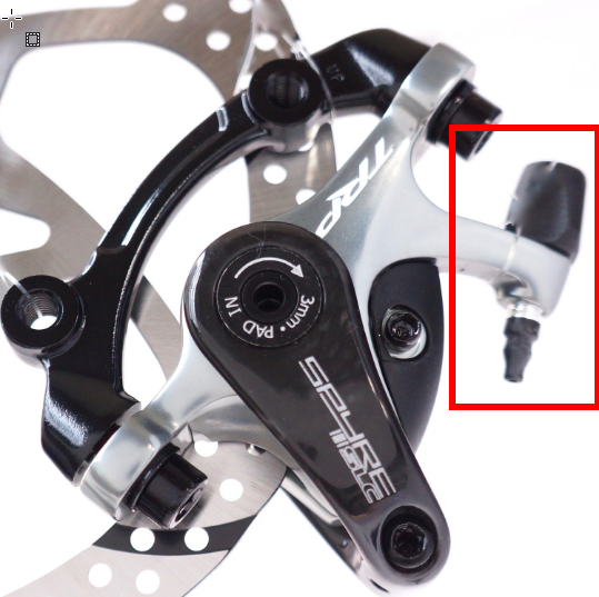

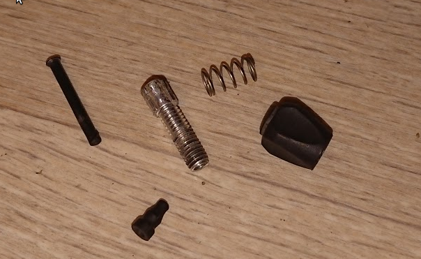

Przerdzewiała mi taka śrubka jak na zdjęciach. Może ktoś wie gdzie i jak to kupić? Na zdjęciu ta mniej przerdzewiała, ta bardziej nie da się już rozebrać na części.
  • Wiadomości: 2881
Możliwe, że podpasuje śruba regulacyjna naciągui linki z przerzutki (bo wygląda mi to na regulację naciągu linki hamulca).
Trzeba zmierzyć rozmiar gwintu, by być pewnym.
Myślę, że znalazłbym coś takiego w moich starych przerzutkach.
Lub popytać w serwisach rowerowych, chyba mają stare przerzutki na części.
  • Wiadomości: 5376
W przerzutkach jest m5, a to jest m6. Są inne m6, ale ja tu szukam dokładnie takich, bo to uszczelnienie  jest genialne.
