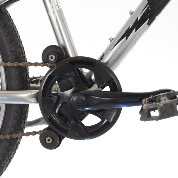

Ktoś miał do czynienia z tego typu rolkami prowadzącymi, napinającymi łańcuch w rowerze dziecięcym? Czy nie są przypadkiem zbędne?
  • Wiadomości: 10365
Pewnie to po to żeby sobie dziecko nie brudziło rąk smarem lub nie zawracało głowy z powodu spadnięcia łańcucha. Wątpię żeby było konieczne.
Offline Mężczyzna Siara_iwj
  • Wiadomości: 1015
  • Miasto: Sheffield
  • Na forum od: 19.11.2016
Obstawiam, że składacze tych rowerów dostali dużą partię zbyt długich/krótkich osi suportu w dobrej cenie i przekos był tak duży, że łańcuch spadał z zębatki na korbie, stąd te wszystkie prowadnice. Gdyby to służyło napinaniu wystarczyło by jedno kółko na sprężynie.
Przydają się. W małych rowerach (małe koła) jest krótki tylny trójkąt więc jeśli jest przerzutka z tyłu występują znacznie większe przekosy łańcucha niż dla większych kół więc te rolki pomagają utrzymać łańcuch na blacie. Gdyby użyć współczesnej zębatki przystosowanej do napędu 1x pewnie można by się ich pozbyć.
