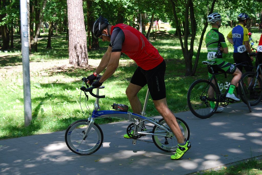

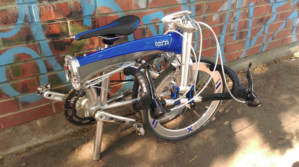

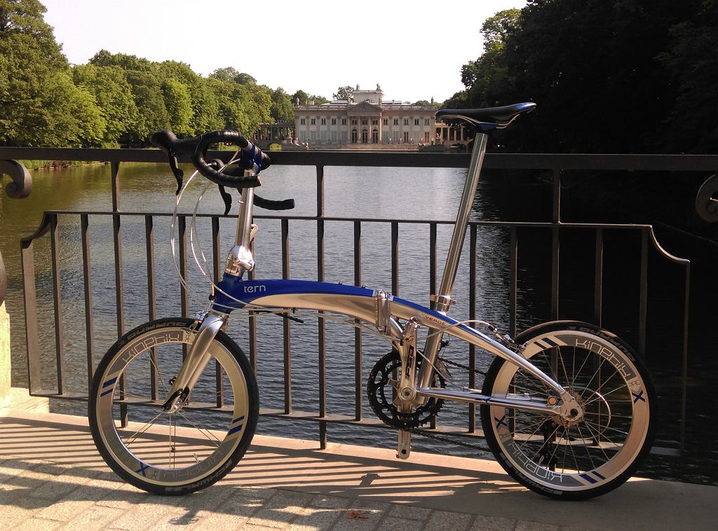

@liftlodz: ciekawy pomysł, jaka produkcja?
Szosa składana do miasta i okolic w miejscu ostrego czy elektryka?
Tern Verge X18
Dość lekkie ok. 10,5 kg, szybkie, wygląda że nie potrzebuje silnika. Drogie :(
