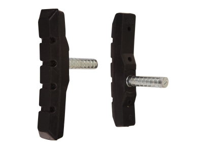

Czy ktoś ma doświadczenia z klockami DeOne de006 (lub innymi tej firmy)?
Takie
Cena 2 zł za parę mocno kusi. Aktualnie posiadam nieco inne (również DeOne, które w sklepie stacjonarnym kosztowały 4 zł) i nie mam zastrzeżeń. Zastanawiam się czy warto zamówić kilkanaście kompletów :P
Takie
Montujemy takie na serwisie za tą cenę są ok :P
