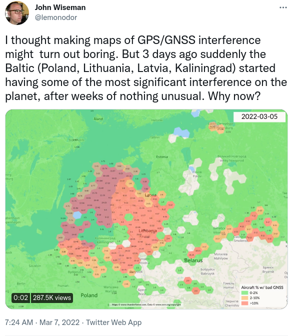

Jest jeszcze coś takiego jak zakłócanie.
No i proszę:
https://twitter.com/lemonodor/status/1500719113185816577
W wątku jest m.in. mowa o VAQ-137 navy electronic attack squadron https://en.wikipedia.org/wiki/VAQ-137 który operuje z USS Truman, który z kolei od niedawna pływa sobie po morzu Egejskim (nie wiem czy by dał radę przejść przez Bosfor) i ma takie ptaszki: https://en.wikipedia.org/wiki/Boeing_EA-18G_Growler
edit: Turcja dała zielone światło na przejście USS Truman przez Bosfor w styczniu: https://www.world-today-news.com/us-aircraft-carrier-will-head-to-the-shores-of-crimea-turkey-gave-the-green-light-for-its-passage-through-the-bosphorus/
